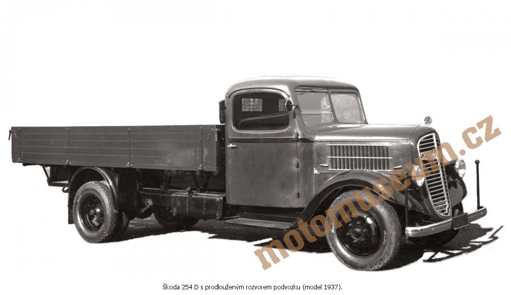

Nazwa modelu 254 D oznaczała samochód ciężarowy o ładowności 2,5 t z czterocylindrowym silnikiem Diesla (958, 959, 960), produkowany w latach 1935-1943 w wersjach skrzyniowej (pickupa) i autobusu. W latach 1943-1945 produkowano odmianę 254 G (951) napędzaną gazem drzewnym z silnikiem odprężonym do 42 KM (31 kW).
Okres produkcji: 1935-1943 (254 D)
Wyprodukowanych: 2662 egz.
Nadwozie: skrzyniowy (pickup)

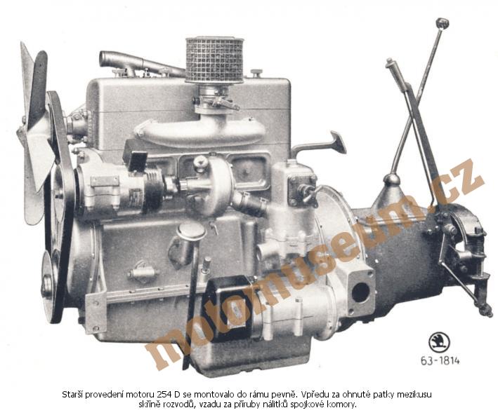

Silnik: wysokoprężny, rzędowy, 4-cylindrowy, z rozrządem OHV, chłodzony cieczą
Kolejność wtrysku: 1 – 3 – 4 – 2
Pojemność skokowa: 3770 ccm
Średnica cylindra: 100 mm
Skok tłoka: 120 mm
Moc maksymalna: 56 KM (41 kW) przy 2200 obr./min
