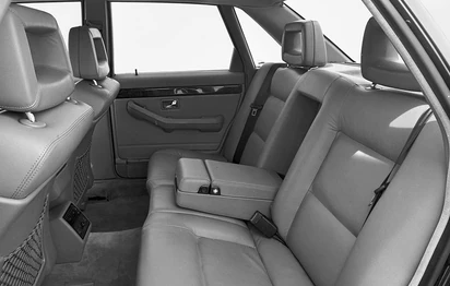

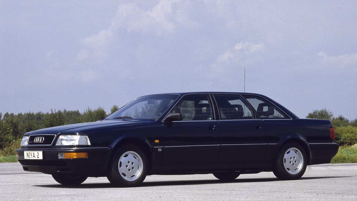

ad. Audi V8
Image Autocentrum.pl
Image Autokult.pl

Dane techniczne (V8L)
Nadwozie: 4-drzwiowa limuzyna
Silnik: V8, chłodzony cieczą
Pojemność skokowa: 3562 ccm
4172 ccm
Moc maksymalna: 250 KM (3.6)
280 KM (4.2)
Maksymalny moment obrotowy: 340 Nm (3.6)
400 Nm (4.2)
manualna 6-biegowa
Układ napędowy: silnik umieszczony z przodu pojazdu, napędza wszystkie koła
Długość: 5190 mm
Szerokość: 1814 mm
Wysokość: 1420 mm
Rozstaw osi: 3018 mm
Masa wlasna: 1770-1785 kg
Pojemność bagażnika: 570 L
Pojemność zbiornika paliwa: 80 L
