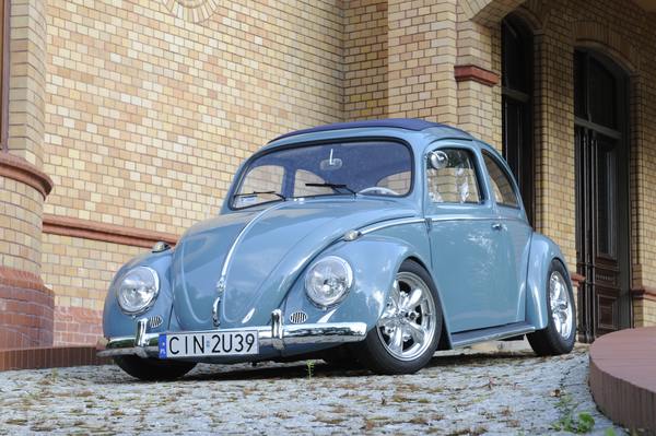

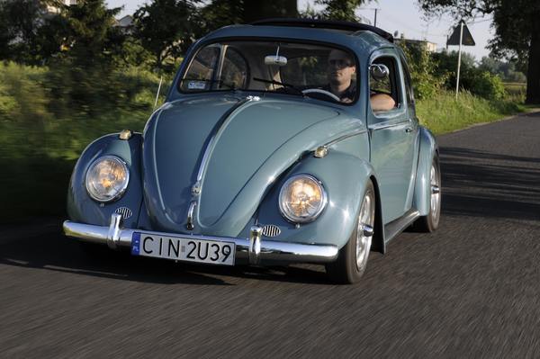

Volkswagen Garbus 1960 r.

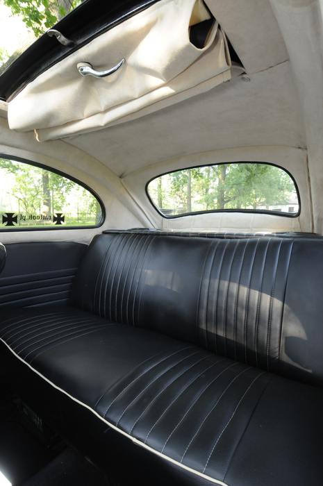

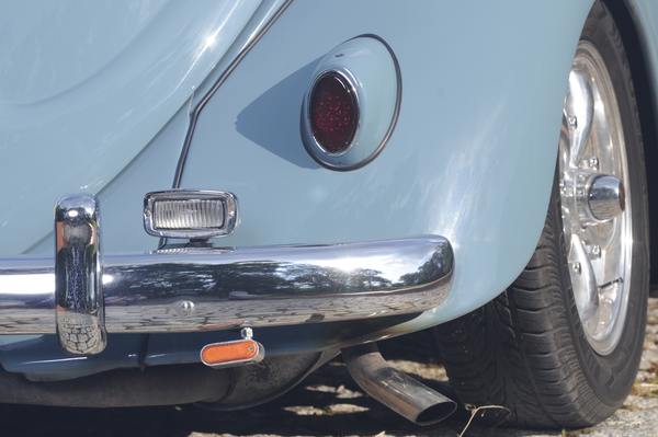

Nadwozie: gruntownie wyremontowane, wymieniona podłoga, faltdach z poszyciem materiałowym, nowy niebieski lakier, klapa silnika i wsteczne lampy od starszego modelu.

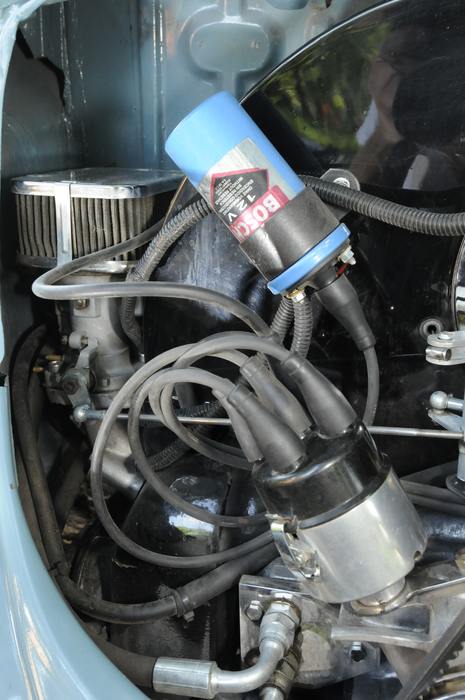

Silnik: fabrycznie 1200 ccm; swap na dwulitrową jednostkę z gaźnikami Dell’orto o średnicy 40 mm, ostry wałek rozrządu, nowe cylindry i tłoki z płaskimi denkami, chłodnica oleju z termostatem i wentylatorem podwieszona obok skrzyni biegów.
Koła: 15-calowe polerowane obręcze Empi 5 Spoke z oponami w rozmiarze 145/65 z przodu i 185/65 z tyłu.

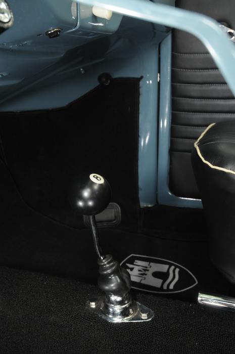

Wnętrze: fotele, kanapa i boczki drzwiowe obszyte czarną skórą.
Plany: wymiana zawieszenia na air ride.

oooo... widzę, że i Garbi Leona zawitał do tego działu :mryellow: auto jest mega - ogromnie dopracowane.. na żywo gniecie wszystko co możliwe. a pomyśleć, że na początku był jedną wielką ruiną :)

Nie jestem miłośnikiem Garbusów, nie kręcą mnie w żaden sposób. Jedno jest pewne - temu tutaj absolutnie chyba nic nie mogę zarzucić i pomijając moją niechęć do Garbusa - jest świetny, szacunek dla właściciela.

Śliczny :mryellow: Ale te felgi zupełnie do niego nie pasują :/

Felgi tylko podkreślają urok temu autu. Po prostu są świetne jak cały ten egzemplarz. Po prostu miodzio. :D Cieszy fakt, że u nas mieszkają też tacy ludzie, którzy potrafią dać całe swoje serce aby odrestaurować te cuda motoryzacji. Pomijająć historie cieszy mnie widok tego auta i ten charakterystyczny dżwięk. Nie pomylisz go z żadnym innym. Szkoda, że znikają z ulic. :(

Mnie felgi też nie pasują. No i kolor mógłby być lepszy, ale szacunek za masę pracy się oczywiście należy.

Też nie zaliczam się do fanów Garbusa, ale ten egzemplarz prezentuje się bosko. Widać od razu, z jakim pietyzmem jest wykonany. Świetne auto, super robota.

piękny kolor <3

A mi strasznie nie podoba się ten szyberdach i kierunkowskazy. Zwinięty kawałek materiału na górze psuje całe piękno reszty przeróbek. A kierunkowskazy wyglądają jakby były krzywo przyczepione.
