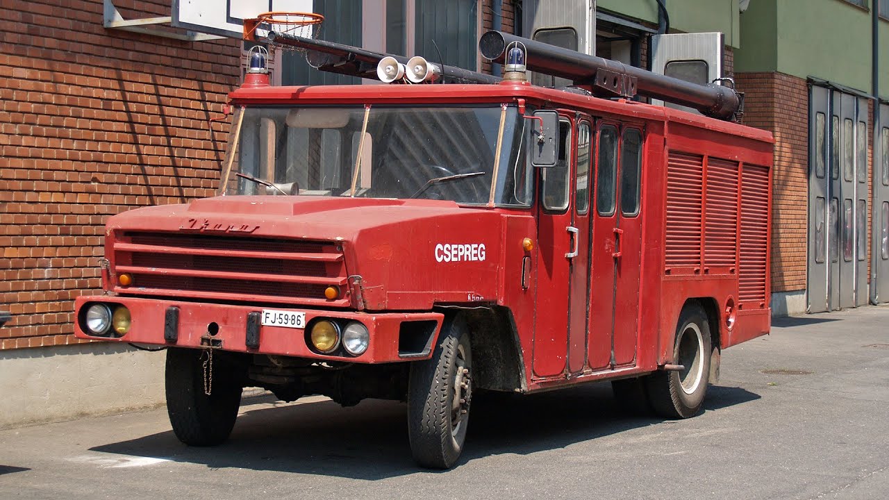

Pożarnicze Ikarusy - model 526 - produkowano w latach 1964-1965 w filii w Székesfehérvár. Była to próba uniezależnienia się od importu. Wersję pożarniczą zabudowano na podwoziu Csepel D344 o długości 7 m, z napędem na cztery koła. Maksymalna prędkość pojazdu wynosiła 82 km/h. Do kabiny, w której znajdował się przedział dla dziewięcioosobowej załogi, wchodziło się przez harmonijkowe drzwi, podobne do tych stosowanych w autobusach. Pod siedziskami mieściły się skrytki na narzędzia. Karoserię wykonano z tworzywa sztucznego, co było ewenementem w samochodach pożarniczych. W części pożarniczej umieszczony był zbiornik na wodę o pojemności 2000 L. Pojazd przewoził motopompę przenośną, węże i rozdzielacze. Na dachu zamocowano dwie rury na węże ssawne.
Pożarniczy Ikarus należy do grupy mało znanych pojazdów tego typu w Europie. Używały go straże pożarne na Węgrzech, model ten spotkać można sporadycznie w muzeach i kolekcjach prywatnych. Rozwój fabryki Ikarus w Budapeszcie i jej aspiracje do stania się największym producentem autobusów na świecie sprawiły, że montaż autobusów przeniesiono także do zakładu w Székesfehérvár. Z tego powodu zaprzestano produkcji samochodów specjalistycznych na rzecz autobusów i przyczep autobusowych.
Imponująco przedstawiały się również osiągi. Jako, że zastosowano ten sam 95-konny silnik co w przypadku 404, Ikarus 526 mógł bez problemu osiągnąć ponad 80 km/h prędkości maksymalnej, a napęd 4×4 połączony z dosyć lekką konstrukcją nadwozia zapewniał mu bardzo dobre właściwości terenowe. Do 1965 roku zbudowano łącznie 125 egzemplarzy tego modelu. Były one używane w kilku węgierskich miastach, przy czym do dnia dzisiejszego zachowało się około 10 sztuk.
