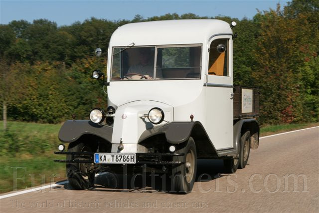

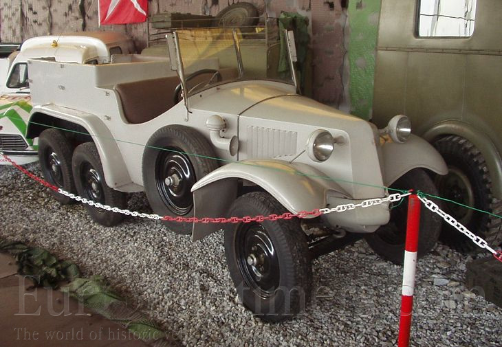

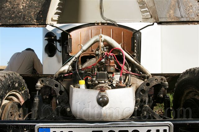

Lekki trzyosiowy samochód ciężarowy i użytkowy, przeznaczony dla wojska, produkowany przez czechosłowacką Tatrę w latach 1933-1937, wyprodukowano 320 egz. Był również produkowany na licencji we Francji pod nazwą Lorraine 72, powstało 200 egz.. Na bazie Tatry 72 produkowano również samochody pancerne OA wz. 30.
Producent: Tatra, Koprzywnica, Czechosłowacja
Okres produkcji: 1933-1937
Wyprodukowanych: 320 egz. + 200 egz. na licencji
Typy nadwozi: skrzyniowy (pick-up)
furgon
sanitarka
autobus
pożarniczy
samochód pancerny
Silnik: typu Tatra 52, przeciwsobny (boxer), 4-cylindrowy, OHV, chłodzony powietrzem
Układ zasilania: gaźnik Zenith 30T
gaźnik Solex 30 BFVC
Pojemność skokowa: 1910 ccm
Średnica cylindra: 80 mm
Skok tłoka: 95 mm
Moc maksymalna: 30 KM (22 kW) przy 3000 obr./min
35 KM (26 kW) przy 3000 obr./min
Stopień sprężania: 4,9
Skrzynia biegów: manualna 4-biegowa + wsteczny (z reduktorem 8+2)
Układ napędowy: silnik umieszczony wzdłużnie z przodu pojazdu, napędza koła 2. i 3. osi (6×4)
Długość: 4620 mm
Szerokość: 1670 mm
Wysokość: 1590 mm (bez dachu)
Rozstaw osi 1-2: 2900 mm
2200 mm
Rozstaw osi 2-3: 920 mm
Rozstaw kół 1. osi: 1300 mm
Rozstaw kół 2. osi: 1300 mm
Rozstaw kół 3. osi: 1300 mm
Masa własna: 1300-1400 kg
Ładowność: 1500-2000 kg (lub 1+13 os.)
Pojemność zbiornika paliwa: 45 L
Prędkość maksymalna: 60-70 km/h
Zużycie paliwa: 18-20 L/100 km
Ogumienie: 5,50×18“
6,50×20“
Instalacja elektryczna: 12 V
Modele bliźniacze: Lorraine 72
Modele pokrewne: OA wz. 30
Poprzednik: Tatra 26
Następca: Tatra 82
