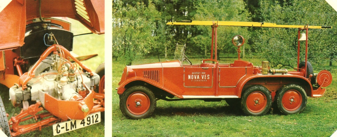

Lekki trójosiowy samochód dostawczy o ładowności 1,5 t oraz napędzie 6×4. Produkowany w latach 1926-1933 w wersji skrzyniowej, furgonu, sanitarki, autobusu, podwozia do zabudowy. Powstawały również samochody pożarnicze. Skonstruowany na bazie modelu 12, 2-cylindrowy boxer zastosowano tylko w prototypie. Wersja produkcyjna otrzymała mocniejszy silnik czterocylindrowy z modelu 30 o pojemności 1,7 L (26/30), a w końcowym okresie produkcji - z modelu 52 (26/52). Powstały 163 egzemplarze. Model 26/30 był również na wyposażeniu armii czechosłowackiej. W krótkich wariantach koła zapasowe umieszczone po bokach pełniły jednocześnie rolę kół pomocniczych do pokonywania przeszkód terenowych.

Silnik: typu 12, przeciwsobny, 2-cylindrowy, OHV, chłodzony powietrzem (Tatra 26)
typu 30, przeciwsobny, 4-cylindrowy, OHV, chłodzony powietrzem (Tatra 26/30)
typu 52, przeciwsobny, 4-cylindrowy, OHV, chłodzony powietrzem (Tatra 26/52)
Pojemność skokowa: 1056 ccm (Tatra 26)
1680 ccm (Tatra 26/30)
1910 ccm (Tatra 26/52)
Układ zasilania: gaźnik Zenith KB 30 (Tatra 26/30)
Średnica cylindra: 75 mm (Tatra 26/30)
Skok tłoka: 95 mm (Tatra 26/30)
Moc maksymalna: 14 KM (10,2 kW) przy 2800 obr./min (Tatra 26)
24 KM (17,5 kW) przy 3000 obr./min (Tatra 26/30)
30 KM (22 kW) (Tatra 26/52)
Skrzynia biegów: manualna 4-biegowa plus wsteczny, 2-stopniowy reduktor (8+2 z reduktorem)
Układ napędowy: silnik umieszczony wzdłużnie z przodu pojazdu, napędza koła 2 i 3 osi (6×4)
