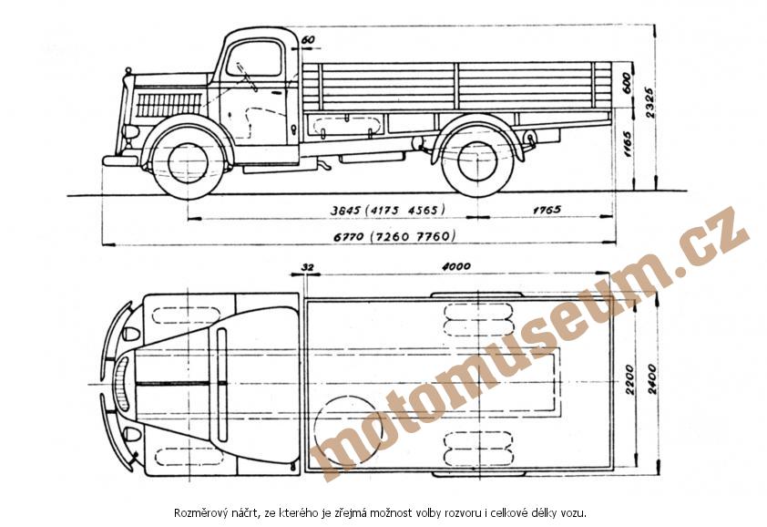

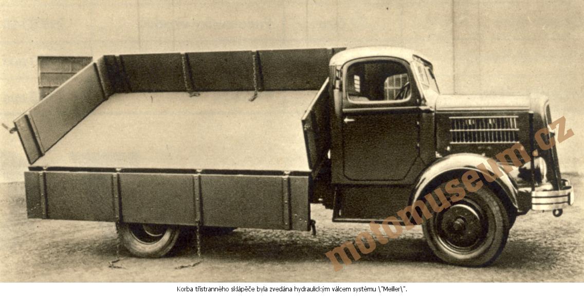

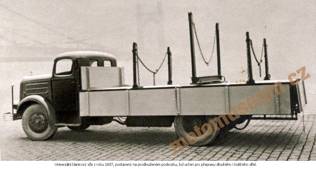

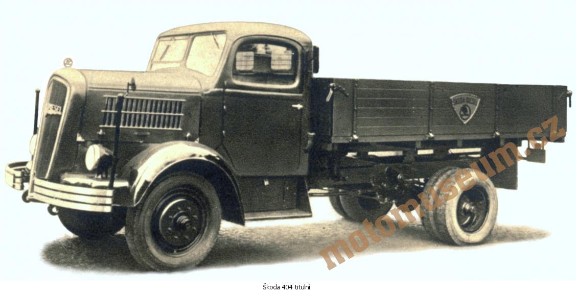

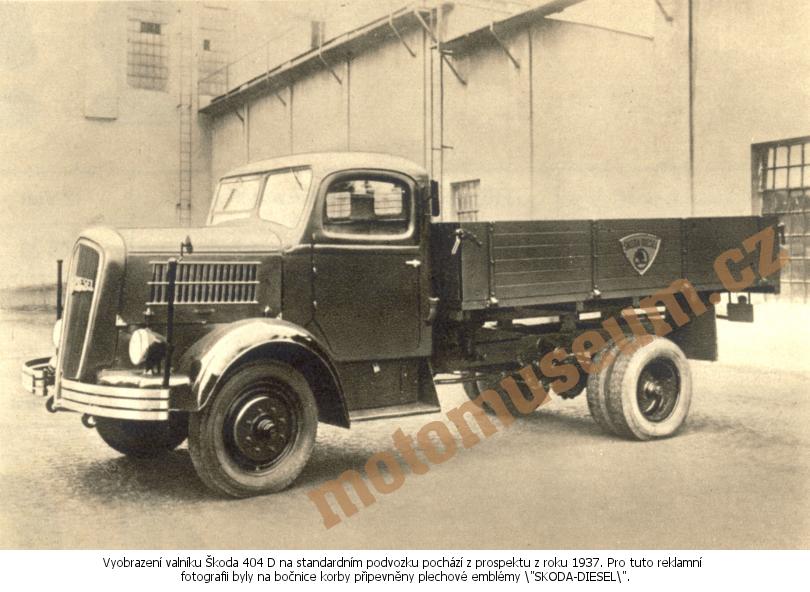

Ciężarówka o ładowności 4 t z czterocylindrowym silnikiem Diesla o pojemności 5,7 L i mocy 66 KM (w późniejszych egzemplarzach 72 KM), produkowana w latach 1930-1941. Dostępny był jako skrzyniowy lub autobus i inne wersje specjalne, które były karosowane przez zewnętrzne firmy, jak np. Sodomka czy Karosa. Powstało 686 egz.
Konstruktor: …
Segment: …
Prototypy: …
Okres produkcji: 1930-1941
Wyprodukowanych: 686 egz.
Nadwozie: skrzyniowy
samowyładowczy trójstronny
do przewozu dłużycy drzewnej
autobus
Kabina kierowcy: …
Silnik: wysokoprężny, rzędowy, 4-cylindrowy, z rozrządem OHV, chłodzony cieczą
Układ zasilania: …
Kolejność wtrysku: …
Pojemność skokowa: 5702 ccm
Średnica cylindra: 110 mm
Skok tłoka: 150 mm
Moc maksymalna: 66 KM (49 kW)
72 KM (53 kW)
manualna 5-biegowa
Długość: 6770 mm
7260 mm
7760 mm
Szerokość: 2400 mm
Wysokość: 2325 mm
Rozstaw osi: 3845 mm
4175 mm
4565 mm
Rozstaw kół przednich: 1835 mm
1830 mm
Rozstaw kół tylnych: 1725 mm
1845 mm
Masa własna: 2900-4025 kg
Ładowność: 4000 kg
Masa całkowita: do 9025 kg
Wymiary przestrzeni ładunkowej: 4000×2200×600 mm
Pojemność zbiornika paliwa: 110 L
Instalacja elektryczna: 12 V
Ogumienie: 9.00×20" (na tylnej osi koła bliźniacze)
Prędkość maksymalna: 52 km/h
