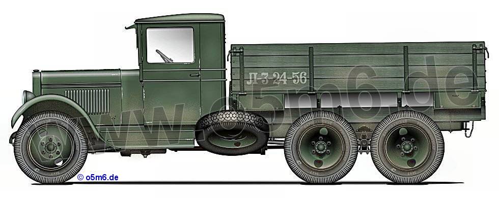

Trzyosiowy wielozadaniowy samochód ciężarowy, skonstruowany na bazie modelu ZIS 5, produkowany w latach 1933-1942, o ładowności od 2,5 t w terenie do 4 t na drodze, był również stosowany jako podwozie wieloprowadnicowej wyrzutni rakietowej BM-13 Katiusza.
Producent: Zawod Imieni Stalina, Moskwa, ZSRS
Okres produkcji: 1933-1941
Wyprodukowanych: 22 213 egz.
Silnik: typu ZIS 5, benzynowy, gaźnikowy, rzędowy, 6-cylindrowy, chłodzony cieczą, z rozrządem dolnozaworowym
Pojemność skokowa: 5555 ccm
Średnica cylindra: 101,6 mm
Skok tłoka: 114,3 mm
Moc maksymalna: 73 KM przy 2300 obr/min
Maksymalny moment obrotowy: 280 Nm przy 1200 obr/min
Stopień sprężania: 4,6:1
Układ napędowy: 6×4 - silnik umieszczony wzdłużnie z przodu pojazdu, napędza dwie osie tylne
Długość: 6060 mm
Szerokość: 2235 mm
Wysokość: 2160 mm
Rozstaw osi 1-2: 3360 mm
Rozstaw osi: 2-3: 1180 mm
Rozstaw kół przednich: 1546 mm
Rozstaw kół tylnych: 1675 mm
Prześwit: 290 mm
Masa własna: 4230 kg
Ładowność: 2500 kg w terenie / 4000 kg na drodze
Masa całkowita: 8230 kg
Pojemność zbiornika paliwa: 105 l
Prędkość maksymalna: 55 km/h
Zużycie paliwa: 41 L/100 km
Zasięg: ok. 250 km
Średnica zawracania: 18 m
Ogumienie: 34×7"
