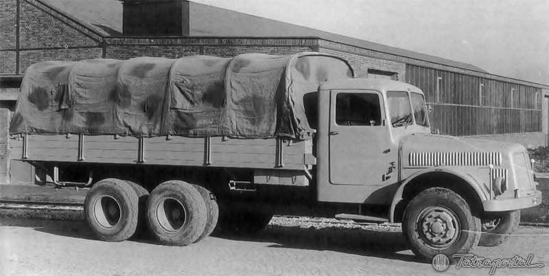

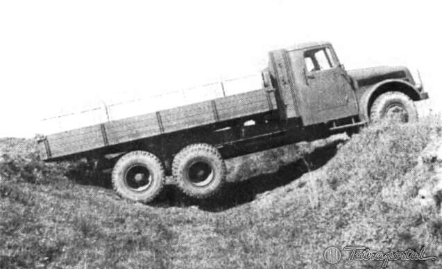

skrzyniowy
Image TatraPortal.sk

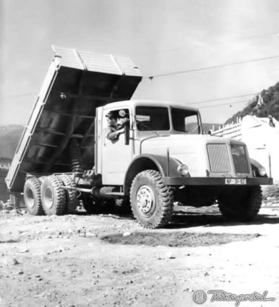

samowyładowczy trójstronny

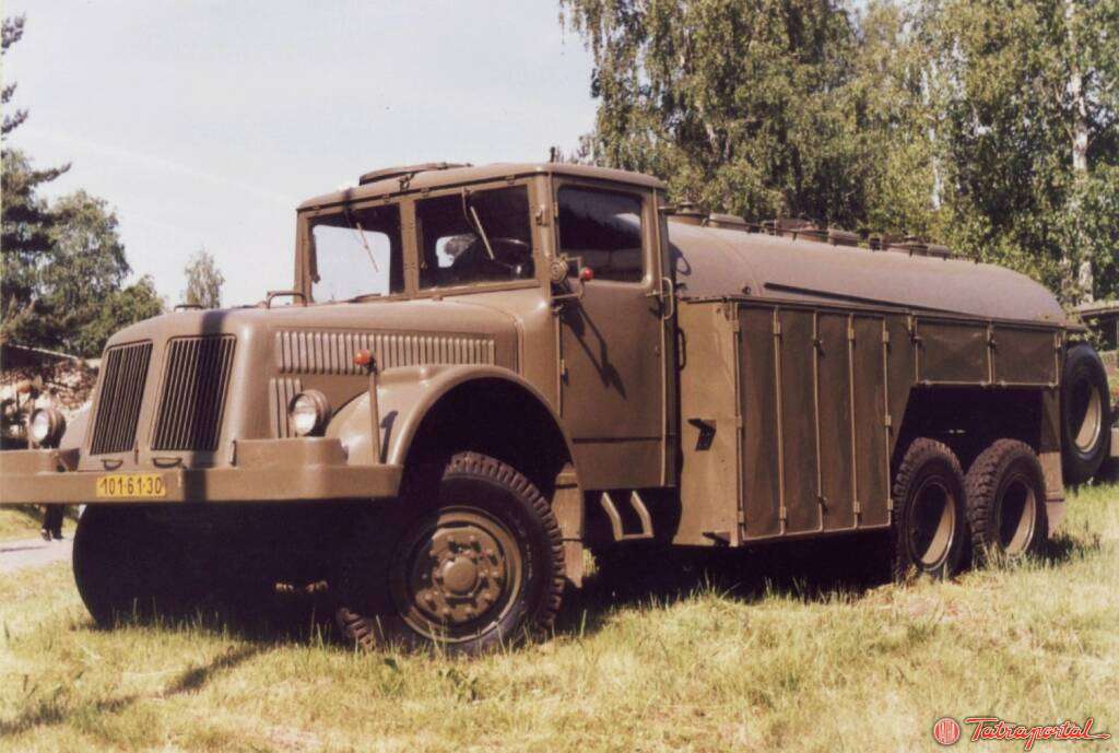

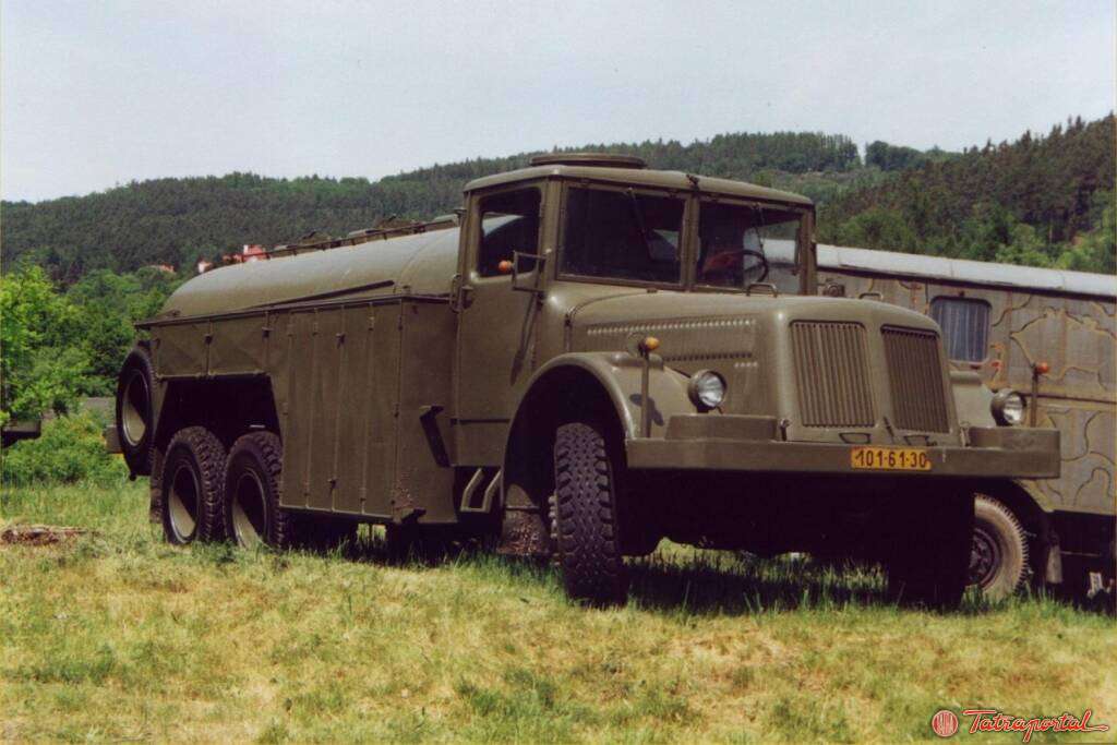

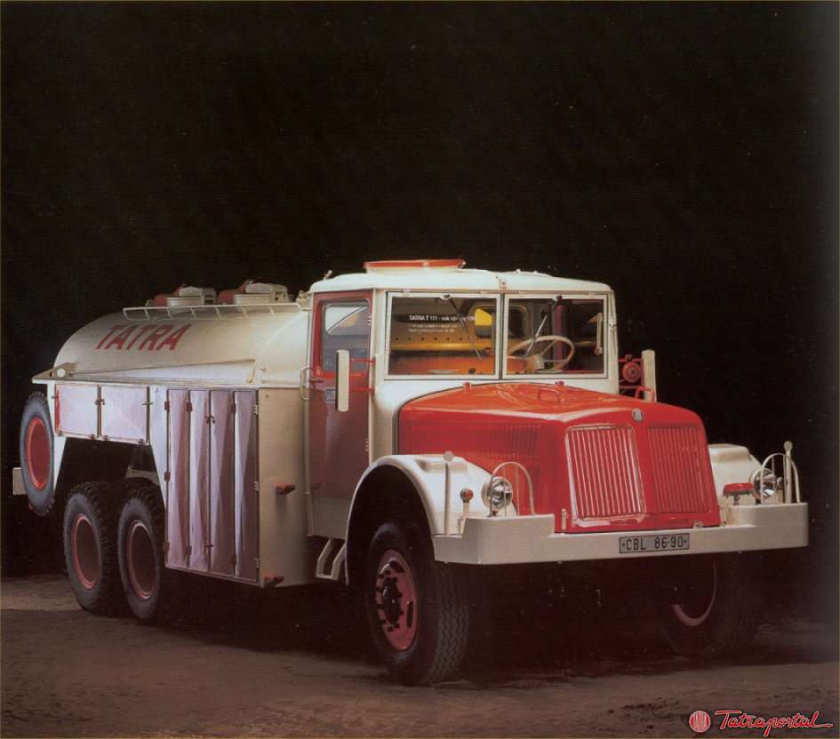

cysterna

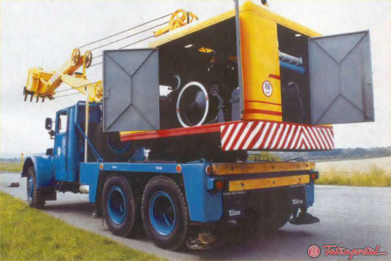

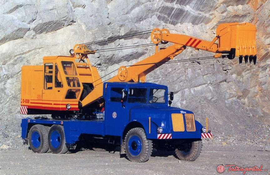

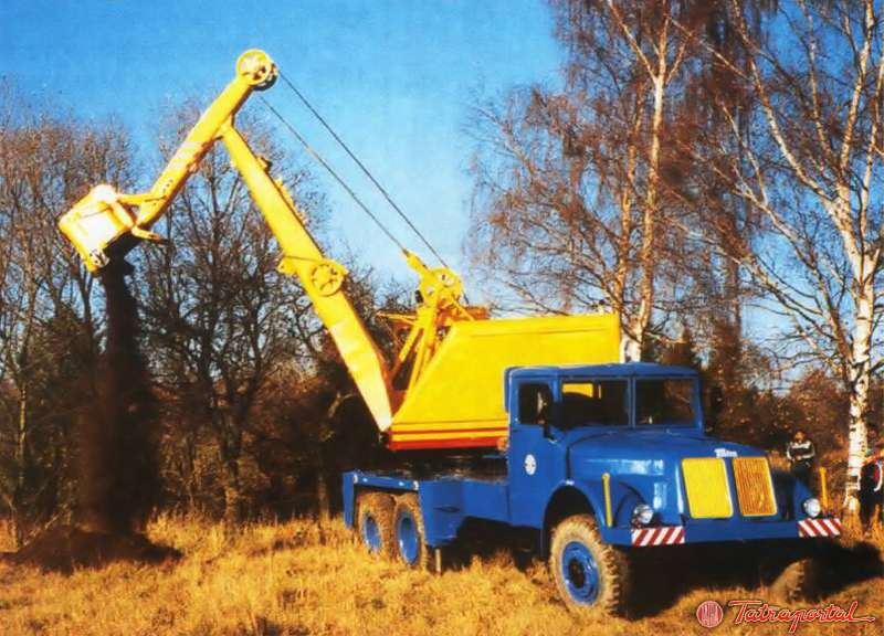

koparka
