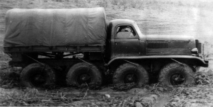

Prototyp ciężarówki z napędem 8×8 i dwoma przednimi osiami kierowanymi , skonstruowany na bazie ZIS 150.
Smartage.pl napisał(a):
W latach 60., zanim w ZSRS zaczęto prace nad pojazdem ZiŁ-E167, przystosowanym do jazdy w bardzo trudnym terenie, testowano kilkanaście innych pojazdów o podobnej konstrukcji. Jednym z nich jest ZiS-E134. Pojazd ten można nazwać bezpośrednim przodkiem ZiŁ-a.
Od samego początku zakładano, że będzie to pojazd przystosowany do działania w bardzo trudnym terenie – błocie i głębokim śniegu.
Prace nad ZiS-em E134 rozpoczęto w 1954 roku w moskiewskim biurze konstrukcyjnym SKB na podstawie decyzji z 25 czerwca 1954 roku, zlecającej prace nad nowym pojazdem transportowym do działania w trudnym terenie. Prace nad prototypem zakończono na początku sierpniu 1955 roku, a pojazd zaprezentowano 17 sierpnia. Już w październiku rozpoczęto testy prototypu. Trwały one przynajmniej do 1956 roku. Dalszy los pojazdu nie jest znany.
Pojazd ważył 7 ton i miał ładowność około 3 ton a dodatkowo mógł ciągnąć przyczepę o wadze 6 ton. ZiS-E134 miał 6,5 m długości, 2,2 m szerokości i 2,5 m wysokości. Prześwit osiągnięty dzięki specjalnym oponom zaprojektowanym dla pojazdu wynosił 370 mm.
Pojazd miał 4 osie z napędem na wszystkie koła, dzięki czemu mógł spokojnie operować w trudnym terenie. Nie miał jednak blokady mechanizmu różnicowego. Wyposażono go w sześciocylindrowy silnik ZiS-120VK o pojemności, 5,5 litra i mocy 130 KM. Pozwalał on na osiągnięcie prędkości 65 km/h na drodze i 35 km/h w terenie. Pojazd zużywał ponad 63 litry paliwa na 100 km.
ZiS miał centralny system regulacji ciśnienia w oponach, dzięki czemu szybko można było dostosować go do jazdy na różnym podłożu. Pięciobiegową skrzynię biegów i cały układ przeniesienia mocy zaimplementowano z prototypowych autobusów ZiS-155 i odpowiednio zmodyfikowano.
Zbudowano dwa prototypy, różniące się konstrukcją. Pierwszy był tradycyjnym pojazdem terenowym wyposażonym w kabinę dla 2-3 osób wyglądem przypominającą te stosowane w innych ciężarówkach z tego okresu. Z tyłu znajdowała się typowa skrzynia ładunkowa przykryta brezentem.
Drugi pojazd zbudowany w 1956 roku był natomiast amfibią. W związku z tym jego kadłub znacząco różnił się od pierwszego prototypu. Kabina miała opływowy kształt, a samo podwozie wyposażone w niewielkie pływaki pomagające w utrzymaniu się na wodzie.
Niestety informacje na temat amfibii są bardzo skąpe. Co do pierwszego prototypu wiadomo, że w toku trwających prawie dwa lata prób radził sobie całkiem nieźle w terenie, ale miał tendencje do przechyłów i wywracania się. Było to zapewne spowodowane wysokim środkiem ciężkości i konstrukcją kadłuba.
Doświadczenie zdobyte podczas prac nad ZiS-em E134 pozwoliło na zbudowaniu w kolejnych latach licznych znakomitych wieloosiowych ciężkich pojazdów terenowych. Zależą do nich przede wszystkim Ził-135 i Ził-E167. Jedynie pierwszy z tych pojazdów wszedł do seryjnej produkcji.
Silnik: typu ZIS-120K, rzędowy 6-cylindrowy 5,5 L
Moc maksymalna: 130 KM
Układ napędowy: silnik umieszczony wzdłużnie z przodu pojazdu, napęd 8×8, przednie dwie osie kierowane
Prześwit: 370 mm
Długość: 6584 mm
Wysokość: 2581 mm (bez burt)
Rozstaw osi 1-2: 1500 mm
Rozstaw osi 2-3: 1500 mm
Rozstaw osi 3-4: 1500 mm
Kąt natarcia: 58 °
Kąt zejścia: 52 °
Masa własna: 7000 kg
Ładowność: 3000 kg
Masa całkowita: 10 000 kg
Prędkość maksymalna: 65 km/h na drodze
35 km/h w terenie
Zużycie paliwa: 63 L/100 km
Średnica zawracania: 21,0 m
Brody: 100 cm
Rowy: 150 cm
Ściany: 60 cm
Zdolność pokonywania wzniesień: 35 °
