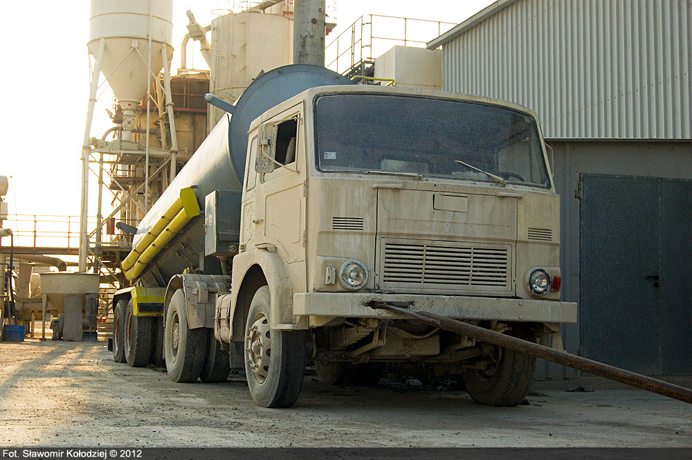

Drugim pojazdem opracowanym w tym czasie w JZS był prototyp ciągnika siodłowego, który nosił oznaczenie Jelcz 317. Badania drogowe tego bardzo potrzebnego pojazdu rozpoczęto w 1968 r.
Ciągnik siodłowy powstał w oparciu o Jelcza 315 w wyniku skrócenia tylnej części ramy i dostosowania jej do mocowania siodła. W pojeździe tym wprowadzono hydrauliczne sterowanie sprzęgła, które dodatkowo było wspomagane pneumatycznie. Instalację pneumatyczną rozbudowano także o układ sterowania hamulca silnikowego. W układzie hamulcowym wbudowano regulator siły hamowania działający w zależności od obciążenia tylnej osi, a połączenie z instalacja naczepy odbywało się poprzez dwa przewody pneumatyczne. Rozstaw osi pojazdu został zmniejszony do 3400 mm, a długość wynosiła 5980 mm. Masę własną określono na 5830 kg. Dopuszczalny nacisk na siodło wynosił 7250 kg, co pozwalało współpracować z naczepami o masie całkowitej ok. 22 t. W praktyce "317" bez doładowania były w stanie współpracować z naczepami do ponad 30 ton, natomiast "317" z silnikiem SW 680/17 (doładowany o mocy 240 KM) współpracowały z naczepami o masie całkowitej do 36 ton. Posiadały dodatkowe zbiorniki paliwa i niektóre wyposażone były podwyższoną kabinę i dwie leżanki (tak samo jak modele "316" produkowane na eksport do NRD). Ciągnik z naczepą osiągał prędkość maksymalną 87 km/h, (pojazdy wyprodukowane po 1979 osiągały prędkość w granicach 97 km/h) a zużycie paliwa takie zestawu wynosiło około 36 dm³/100 km z silnikiem z doładowaniem. W latach 1979 – 84 ciągniki te jeździły na międzynarodowych przewozach w P.K.S. (Nie mylić z PEKAES) i mimo stosunkowo małej mocy w porównaniu do Volvo czy Mercedesa dawały sobie radę na międzynarodowych przewozach. Ciągnik 317 miał zamocowane siodło tuż przed tylną osią (+/- 15%-85%) co przy krótkiej ramie powodowało znaczne przenoszenie wstrząsów na oś przednią, dlatego ciągnik 317 wyposażono w fotel dla kierowcy z hydrauliczną amortyzacją, regulowaną w stosunku do obciążenia fotela. Dzięki takiemu rozwiązaniu, mimo że fotel kierowcy jeszcze dodatkowo umieszczony był nad przednia osią, komfort jazdy był większy niż np.: w Volvo które miało amortyzowaną kabinę a nie fotel (mowa o starszych modelach Volvo)[potrzebny przypis]. Zadbano również o miejsce dla pasażera (ale tylko w pojazdach wyprodukowanych po 1979 r.) gdzie zamontowano taki sam fotel jak dla kierowcy. Fotele tego typu montowane były również w modelach "316". Ciągniki 317 od samego początku ich produkcji wyposażone były w tachografy tak samo jak modele 316. Były to tachografy z tarczami jednodniowymi, po 1979 roku wyposażano wszystkie jelcze w tachografy z tarczami 7 dniowymi, modele 315, 316 i 317 w wersji do przewozu ładunków na międzymiastowych trasach otrzymały szersze leżanki i wygodniejsze materace. Wnętrza wszystkich kabin serii "300" były źle zaprojektowane mimo dość nowoczesnego wyglądu zewnętrznego jak na tamte lata. Głównym problemem była maska silnika, zajmowała ona stanowczo za dużo miejsca w kabinie. Powodem tego był filtr powietrza umieszczony nad silnikiem. Przeniesienie filtra na tył kabiny (tak jak w modelu z doładowaniem) i "spłaszczenie" go, załatwiłoby dwie sprawy 1: można byłoby obniżyć maskę uzyskując więcej miejsca w kabinie oraz lepszy dostęp do silnika 2: zmiana kształtu filtra z okrągłego na płaski umożliwiłaby podczepianie wszystkich naczep (niektóre naczepy zawadzały o filtr). Następny problem to niewystarczające ogrzewanie, gdyż webasto produkcji NRD nie było dobrej jakości. Nie zadbano też o reflektory, zbyt słabo oświetlające drogę i innych kwestie np. przedni zderzak.
Podwozie Jelcz 317 było również wykorzystywane do produkcji przez SHL Kielce samochodu samowyładowczego oznaczonego Jelcz 3W317.
Dane techniczne:
Producent: Jelczańskie Zakłady Samochodowe, Jelcz-Laskowice, Polska
Okres produkcji: 1969-1982
Typy nadwozia: ciągnik siodłowy
samowyładowczy trójstronny
Silnik: typu SW680/1, wysokoprężny, wolnossący, rzędowy, 6-cylindrowy, chłodzony cieczą, z rozrządem OHV
typu SW680/17, wysokoprężny, doładowany, rzędowy, 6-cylindrowy, chłodzony cieczą, z rozrządem OHV
Pojemność skokowa: 11 100 cm³
Średnica cylindra: 127 mm
Skok tłoka: 146 mm
Moc maksymalna: 200 KM (147 kW) przy 2200 obr/min (SW680/1)
240 KM (175 kW) przy 2200 obr/min (SW680/17)
Maksymalny moment obrotowy: 743 Nm przy 1200 obr/min
Stopień sprężania: 15,8:1
Długość: 5980 mm
Rozstaw osi: 3400 mm
Masa własna: 5830 kg
Maksymalne obciążenie siodła: 7250 kg
Masa całkowita naczepy: 22 000 kg (SW680/1)
36 000 kg (SW680/17)
Prędkość maksymalna: 87 km/h
97 km/h (od 1980 r.)
samowyładowczy trójstronny Jelcz 3W 317
