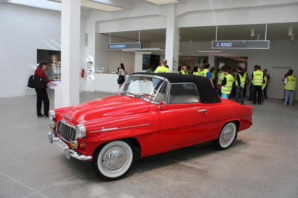

Felicia 994

Kabriolet skonstruowany na bazie Octavii, równolegle z nią produkowany w latach 1959-1964, następca modelu 450. Jeden z nielicznych kabrioletów produkcji krajów komunistycznych, napędzany silnikiem 4-cylindrowym o pojemności 1,1 l i mocy 50 KM. Od 1961 r. produkowano większą odmianę z mocniejszym silnikiem 1,2 l 55 KM, nazwaną Felicia Super (996). Jeden z egzemplarzy Felicii wystąpił w finałowej scenie filmu "Gangsterzy i filantropi" oraz w kilku scenach filmu "Zbrodniarz i panna".
Producent: Skoda, Kvasiny, Czechosłowacja
Okres produkcji: 1959-1964
Nadwozie: 2-drzwiowy roadster (994)
2-drzwiowy cabriolet (z hardtopem - 996)
Silniki: rzędowe, 4-cylindrowe, 2 zawory na cylinder, chłodzone cieczą
Układ zasilania: gaźnik Jikov, wolnossący
Pojemność skokowa: 1089 ccm
1221 ccm
Średnica cylindra: 68 mm (994)
72 mm (996)
Skok tłoka: 75 mm
Moc maksymalna: 50 KM (37 kW) przy 4500 obr/min (994)
55 KM (40 kW) przy 5100 obr/min (996)
Maksymalny moment obrotowy: 74 Nm przy 3500 obr/min (994)
86 Nm przy 3500 obr/min (996)
Stopień sprężania: 8,4:1 (994)
Skrzynia biegów: manualna, 4-biegowa
Układ napędowy: silnik wzdłużnie z przodu, napęd tylny
Hamulce: bębnowe
Ogumienie: 5,50-15
Długość: 4064 mm
Szerokość: 1600 mm
Wysokość: 1372 mm
Rozstaw osi: 2400 mm
Rozstaw kół przednich: 1410 mm
Rozstaw kół tylnych: 1428 mm
Prześwit: 216 mm
Masa własna 863 kg
Pojemność zbiornika paliwa: 30 l
Prędkość maksymalna: 130 km/h (994)
137 km/h (996)
Zużycie paliwa: 9,0 l/100 km (994)
9,5 l/100 km (996)
Średnica zawracania: 9,90 m
(C) History-auto.info

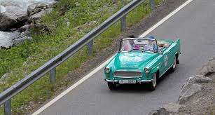

ad. 1961-1964 Škoda Felicia Super 996
Producent: AZNP Škoda, Kvasiny, Czechosłowacja
Okres produkcji: 1961-1964
Wyprodukowanych: …
Nadwozie: 2-drzwiowe, 2+2-miejscowe coupé
Silnik: benzynowy, czterosuwowy, gaźnikowy, wolnossący, rzędowy 4-cylindrowy, z rozrządem OHV, 2 zawory na cylinder, chłodzony cieczą
Układ zasilania: 2 gaźniki Jikov, wolnossący
Pojemność skokowa: 1221 ccm
Średnica cylindra: 72,0 mm
Skok tłoka: 75,0 mm
Moc maksymalna: 55 KM (40,4 kW) przy 5100 obr./min
Maksymalny moment obrotowy: 88 Nm przy 3500 obr./min
Długość: 4065 mm
Szerokość: 1600 mm
Wysokość: 1380 mm
Rozstaw osi: 2390
Rozstaw kół przednich: 1200 mm
Rozstaw kół tylnych: 1250 mm
Masa własna: 900-940 kg
Instalacja elektryczna: 12 V
Ogumienie: 5,90×15
Prędkość maksymalna:135 km/h
Przyspieszenie 0-100 km/h: 27,5 s
Zużycie paliwa: 9,5 L/100 km
Pokrewne: Škoda Octavia
