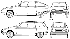

Citroën GS/GSA to samochód firmy Citroën produkowany w latach 1970-1986, najmniejszy model tej firmy z zawieszeniem hydropneumatycznym.
Model GS jest bezpośrednim protoplastą BX-a i poźniejszej Xantii. Przedstawiony został w sierpniu 1970 roku i został uznany za "Samochód Roku 1971". Powstał jako połączenie koncepcji 2CV i DS. Silnik z "żabki" rozbudowano do 4 cylindrów, zaś z DS wzięto wypróbowane hydropneumatyczne zawieszenie. W modelu GS zawieszenie składało się z:

Typy nadwozia: 4-drzwiowy fastback lub 5-drzwiowy hatchback lub 3 i 5-drzwiowe kombi

Długość: 3815 mm lub 4121 mm lub 4180 mm (GSA)
Szerokość: 1607 mm lub 1630 mm (GSA)
Wysokość: 1346 mm
Rozstaw osi: 2550 mm
