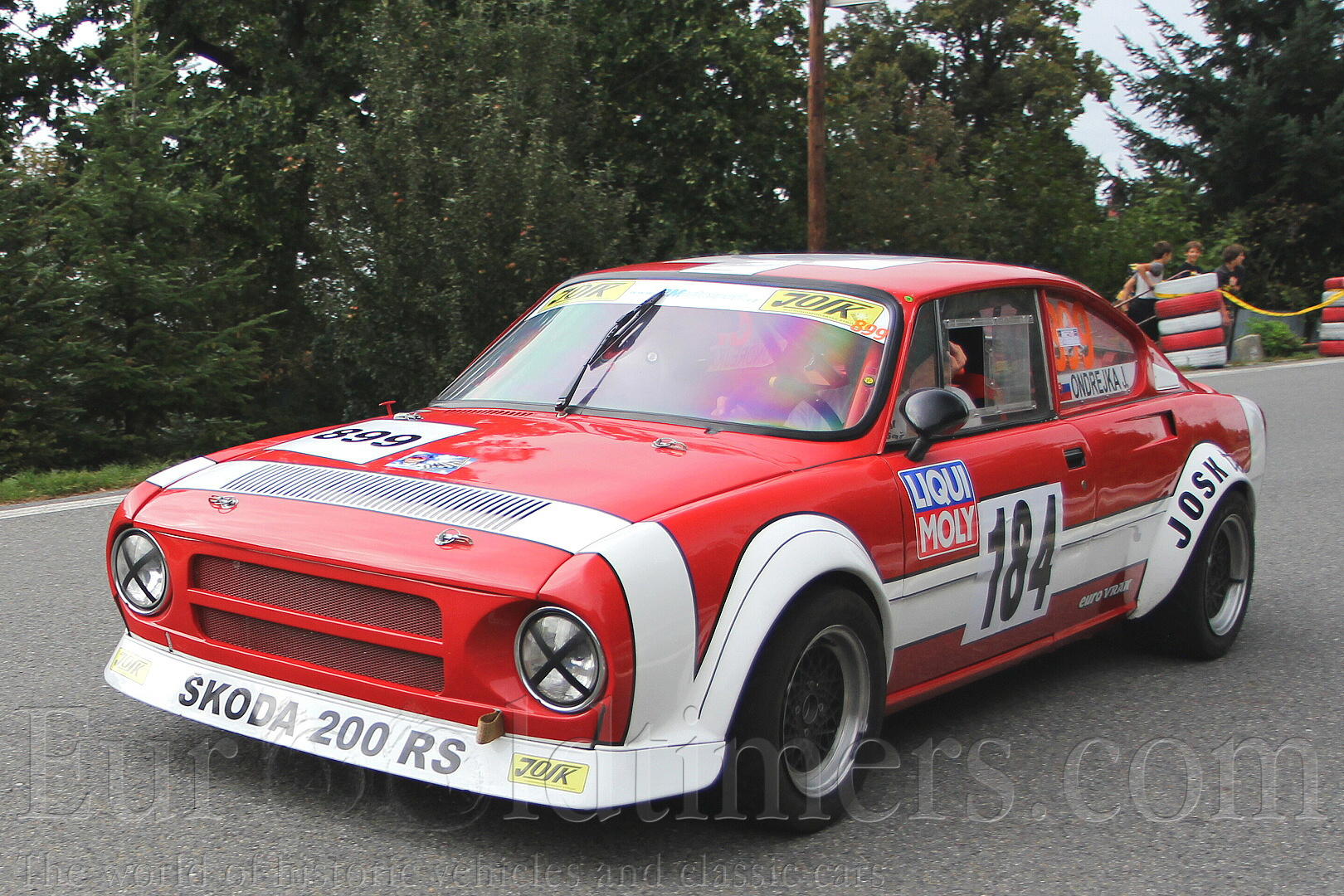

ad. Škoda 180 RS (typ 734)
Image Skoda-Storyboard.com
Image Skoda-Club.net

ad. 1974 Škoda 200 RS
Okres produkcji: 1974
Wyprodukowanych: 2 egz.
Nadwozie: 2-drzwiowe, 2-miejscowe coupé
Silnik: benzynowy, czterosuwowy, gaźnikowy, wolnossący, rzędowy 4-cylindrowy, z rozrządem OHC, 2 zawory na cylinder, chłodzony cieczą
Układ zasilania: 2 gaźniki Weber, wolnossący
Pojemność skokowa: 1997 ccm
Średnica cylindra: 87,0 mm
Skok tłoka: 84,0 mm
Moc maksymalna: 163 KM (120 kW) przy 6000 obr./min
Maksymalny moment obrotowy: 205 Nm przy 5000 obr./min
Stopień sprężania: 11,0
Skrzynia biegów: Porsche 915.003.133, manualna 5-biegowa
Długość: 4000 mm
Szerokość: 1680 mm
Wysokość: 1190 mm
Rozstaw osi: 2400 mm
Rozstaw kół przednich: 1418 mm
Rozstaw kół tylnych: 1369 mm
Masa własna: 850 kg
Pojemność zbiornika paliwa: 55 L
Obręcze: przednie 7-8” × 13”, tylne 7-10” x 13”
Prędkość maksymalna: 250 km/h
Przyspieszenie 0-100 km/h: 7,0 s
Poprzednik: Škoda 110 R
Następca: Škoda 130RS
Pokrewne: Škoda 110
Konkurencja: Renault Alpine A 110
Skoda-Club.net
EuroOldtimers.com
