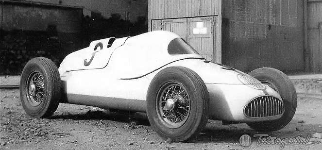

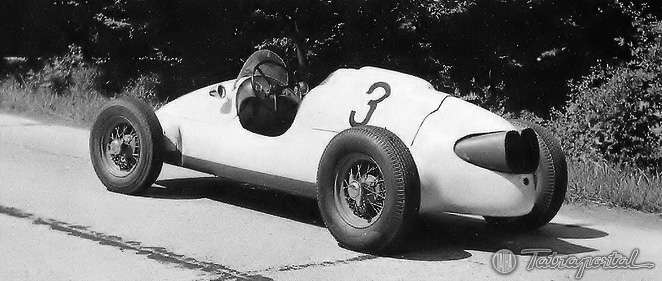

1950-1957 Tatra 607 Monopost
Post 1950-1957 Tatra 607 Monopost
1950-1954 T607
Image Wiipedia.org
Image TatraPortal.sk
Image LaneMotorMuseum.org
1954-1957 T607-2
Image Tatra-Club.com

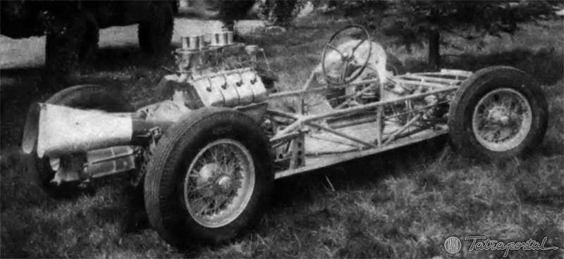

Samochód wyścigowy Formuły 2, zbudowany wg przepisów obowiązujący w sezonie 1949, produkowany w latach 1950-1957. Z powodu zmiany przepisów w 1954 wypuszczono wersję zmodyfikowaną T607-2, która spełniał również wymogi Formuły 1 z ograniczeniem pojemności skokowej do 2500 ccm. Do dzisiejszych czasów zachowały się 3 egzemplarze.

Silnik: widlasty o kącie rozwarcia 90°, 8-cylindrowy, z rozrządem OHV, chłodzony powietrzem
