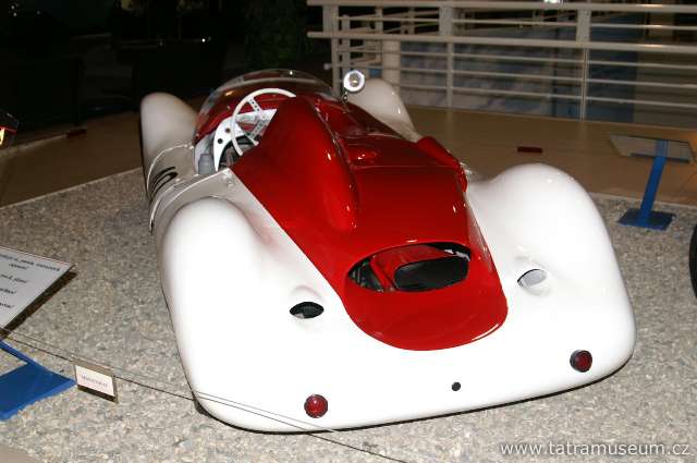

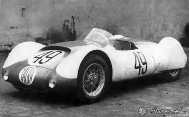

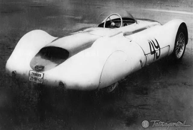

Samochód wyścigowy klasy Junior 3 z rzędową dwójką 0,6 L o mocy 54 KM, zbudowany w 1957. Silnik powstał na bazie ćwiartki silnika T603. Skrzynia biegów pochodziła z samochodu Aero Minor II. Oś tylna miała niezależne zawieszenie.
Producent: Tatra n. p., Koprzywnica, Czechosłowacja
Okres produkcji: 1957
Nadwozie: 2-drzwiowy, 2-miejscowy roadster
Silnik: typu 910, rzędowy, 2-cylindrowy, OHV, chłodzony powietrzem
Układ zasilania: dwa gaźniki Weber
Kolejność zapłonu: 1-2
Pojemność skokowa: 637 ccm
Średnica cylindra: 75 mm
Skok tłoka: 72 mm
Moc maksymalna: 54 KM (40 kW) przy 7000 obr./min
Stopień sprężania: 11
Układ napędowy: silnik umieszczony poprzecznie przed osią tylną pojazdu, napędza koła tylne
Rozstaw osi: 2070 mm
Rozstaw kół przednich: 1200 mm
Rozstaw kół tylnych: 1120 mm
Masa własna: 340 kg
Instalacja elektryczna: 12 V
Ogumienie: 4.50×14"
Prędkość maksymalna: 168 km/h
