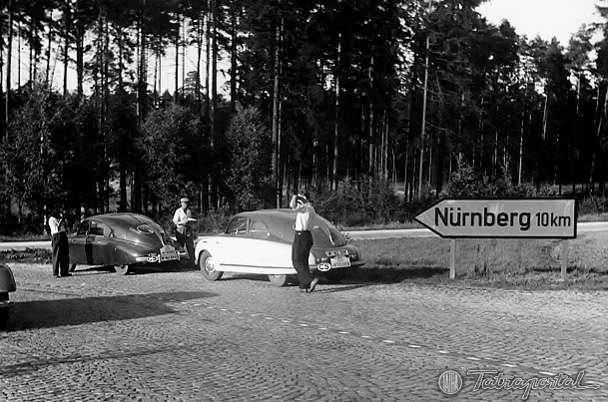

W 1949 roku zbudowano w Kopřivnicach dwa samochody w wersji dwudrzwiowego coupé Tatra 601, znanej też pod nazwą Monte Carlo. Miały podobne nadwozie, z takim samym rozstawem osi 2700 mm, lecz wykonane z lżejszym poszyciem z blach aluminiowych, z wlotami powietrza do chłodzenia silnika po bokach, a nie na górze. Powiększono tylne okna i rozdzielającą je wzdłużną płetwę. Moc silnika o pojemności 2 litrów zwiększono do 62 KM, a prędkość maksymalna wzrosła do 140 km/h. Samochody te brały następnie udział w zawodach sportowych, a na jednym z nich Karel Vrdlovec zwyciężył w sierpniu 1949 roku w Międzynarodowym Austriackim Rajdzie Alpejskim w klasie dwulitrowej (dalsze trzy miejsca zajęły zwykłe T600). Samochody przeznaczone były do udziału w rajdzie Monte Carlo w 1950 roku, lecz ostatecznie nie wzięły w nim udziału. W czerwcu 1951 roku Alois Kopečný zwyciężył jeszcze na T 601 w klasie dwulitrowej w Rajdzie Alpejskim.
W 1953 roku w T 601 zamontowano nowy silnik Tatry 603 w układzie V8 o pojemności 2,5 L i mocy 95 KM, co zwiększyło prędkość maksymalną do 160 km/h, a następnie wzmocnioną wersję tego silnika o mocy 120 KM, z którą osiągnął prędkość 176 km/h. Jeden z samochodów T 601 Monte Carlo został zachowany w muzeum fabrycznym w Kopřivnicy.
